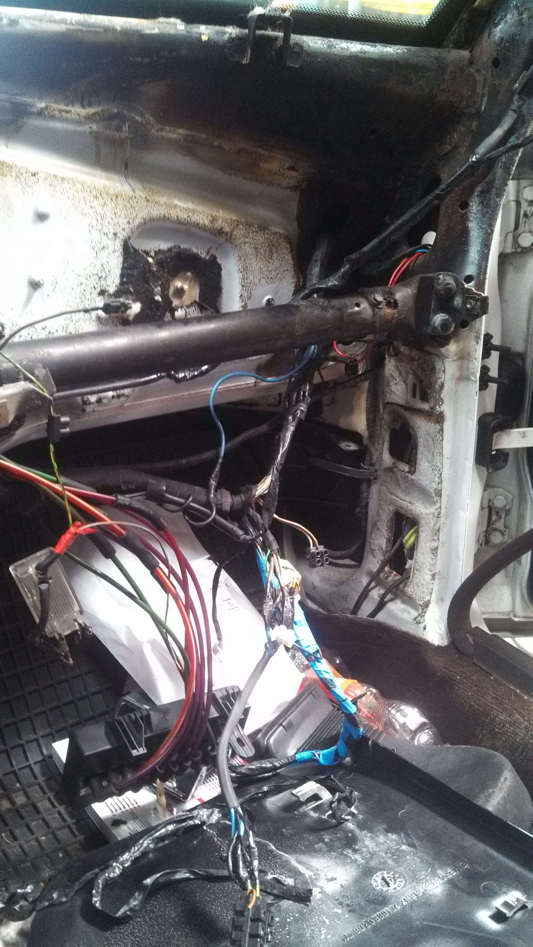

Bei der Heimfahrt von meiner Schrauberstätte gab es starken Regen, Also Scheibenwischer und GEBLÄSE volle stufe aufgedreht.
Da sagte meine Tochter zu mir das es komisch riecht. Nach paar Sekunden War das Innenraumgebläse aus und auch ich roch den Gestank.
Verschmortes Plastik....Dachte mal daran das es das Gebläse geholt hat...also Gebläse Abgedreht...nach einer Zeit war auch der intensive Geruch weg.

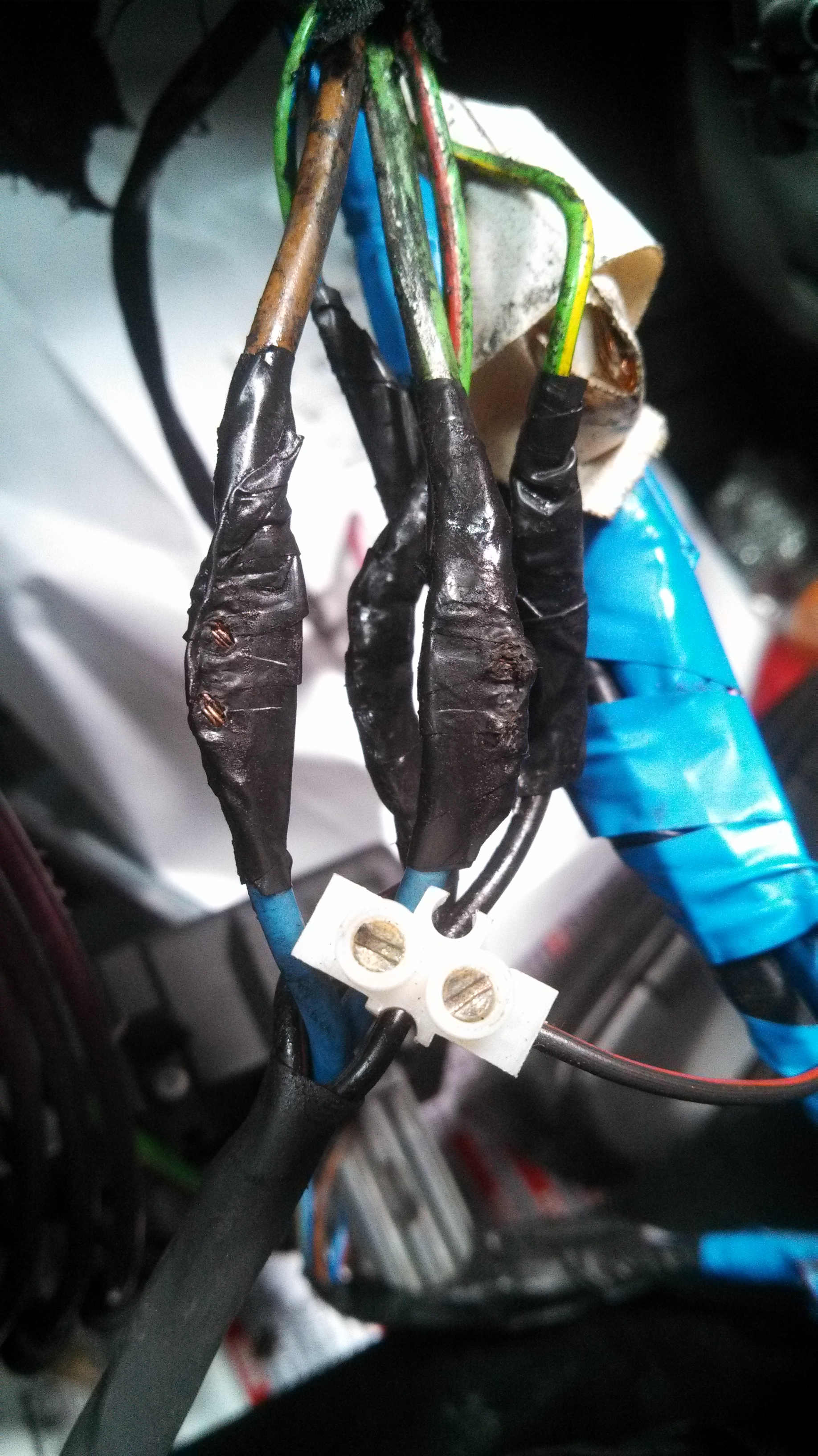

Nächsten Tag ging das Gebläse natürlich auch nicht. Bei voller Stufe flog die Sicherung im Motorraum. Die Heizungswiderstände wurden Sau Heiß... Da war wohl irgendwo ein Kurzschluß drin.
Nachdem ich die Widerstände, Ventilator ausgetauscht habe, jedoch noch immer die Sicherung flog steckte ich mal alles ab...die Sicherung flog noch immer..
Also Kurzschluß zwischen Schalter und Stecker für die Widerstände.... Seht selbst...Bilder sagen oft mehr.....
Wurde schonmal herumgebastelt...leider nicht mehr nachvollziehbar wer das war.....
