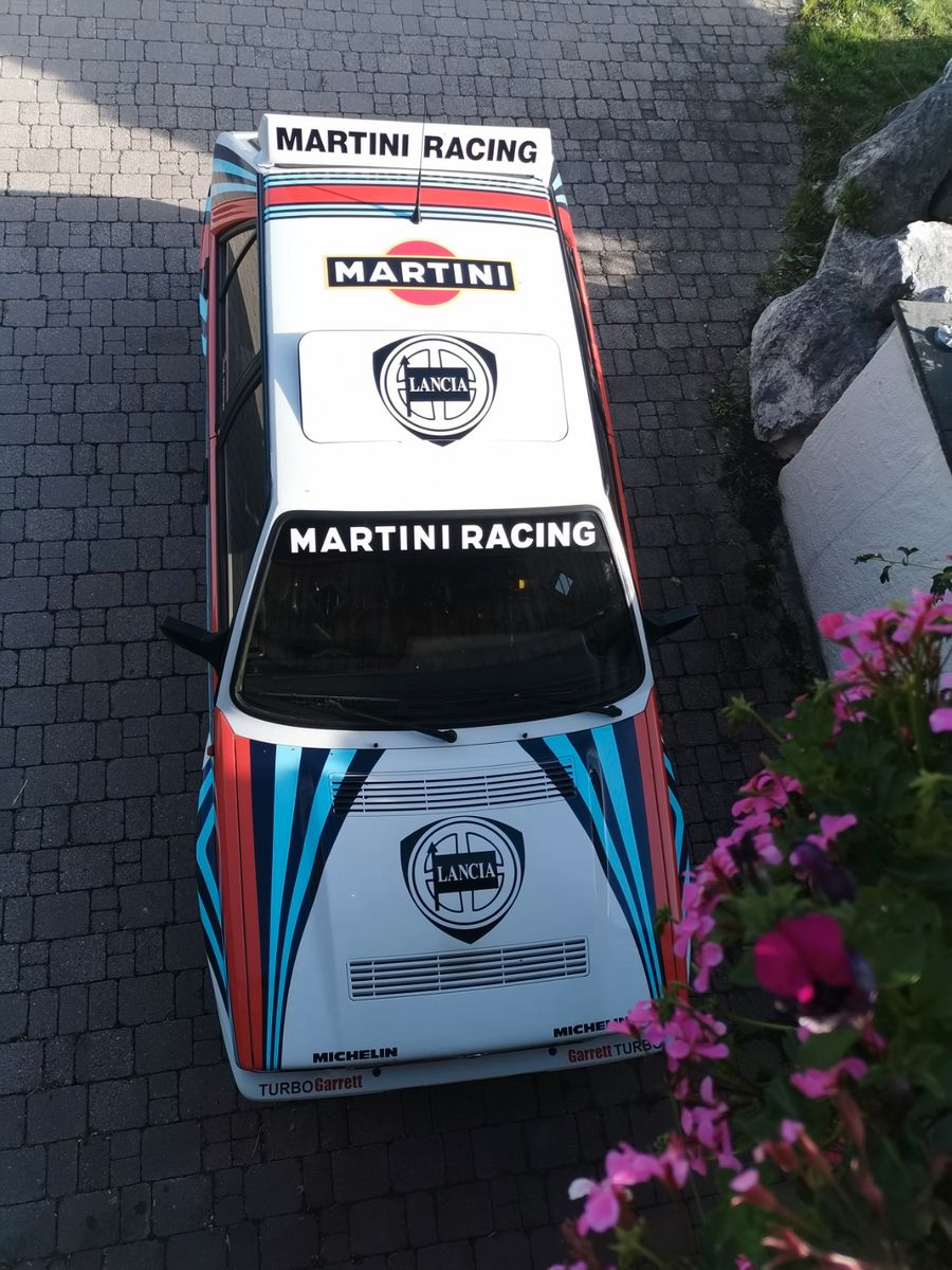

    mein Lancia Delta integrale hat einen Fächerkrümmer verbaut. Dieser wird bei etwas sportlicher Fahrweise extrem heiss:-)
    An der Motorhaube sind zwar Lüftungsöffnungen direkt darüber, doch um diese Öffnungen herum verfärbt sich nun der weisse Lack bräunlich auf der Aussenseite der Haube.

    Ich seh auch im Stand so Hitzwellen aus der vorderen Lüftungsöffnung kommen. Hitze strömt schon ab, aber verfärbt mir halt die Motorhaube (bin grade nicht am Auto um zu testen ob sich die Verfärbung abwischen/reinigen lässt)
    Ich denke ich werde mal etwas Hitzeschutz bestellen und etwas damit testen.
    Auf dem Foto erkannt man die beiden Lüftungsöffnungen. Die an der Windschutzscheibe ist nicht das Problem sondern die an der Front. Man erkennt auch leicht auf dem Foto am unteren Ende des Lancia Symbols diese Verfärbung.
