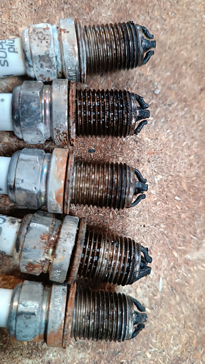

Läuft jetzt super am Stand aber hat keine Leistung.
Ob da wirklich die Kats dicht sind?

Ich gebe ja bekanntlich nicht auf.
Tank leer gemacht, Benzin entsorgt. Das war kein Benzin mehr sondern eine Braune undefinierbare Suppe.
Als ich die Benzinpumpe gewechselt hatte war der Benzin noch schön. Ich vermute durch die lange Standzeit haben sich alle Partikel zu Boden gesetzt und beim herumfahren wieder durchgemischt.
Ein Ventil das den Benzin zu dem Konstrukt um die Benzinpumpe liefert war auch verlegt und lies keinen Benzin durch. Somit läuft die Pumpe fast leer wenn man nicht über 40 Liter im Tank hat.
Nun ist auch dieses Pfeiffen aus dem Tank verschwunden.
Danach lief der Motor am Stand relativ schön. Ein Ventilchen macht leichte Geräusche aber das kann auch von dem Jahrealten Motoröl sein.
