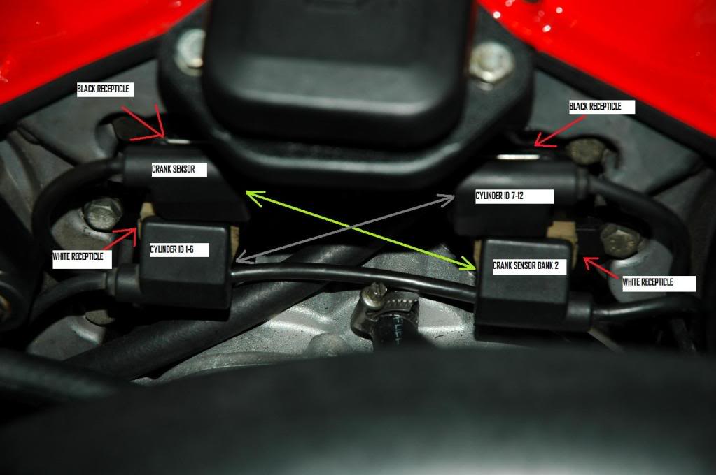

die beiden Kurbelwellensensoren (KW-Sensoren) bzw. deren Einbauplätze
1 Ansauglufttemperatursensor Bank 1 DME1
2 Ansauglufttemperatursensor Bank 2 DME2
3 Doppel-Temperatursensor Kühlmittel je ein Sensor für jede DME
4 Temperatursensor Kühlmittel EML
5 Temperatursensor Kühlmittel Temperaturanzeige Kombiinstrument
1 KW-Sensor Bank 1 DME1
2 KW-Sensor Bank 2 DME2
3 Zylinderidentifikationssensor Bank 2 DME2
4 Zylinderidentifikationssensor Bank 1 DME1
