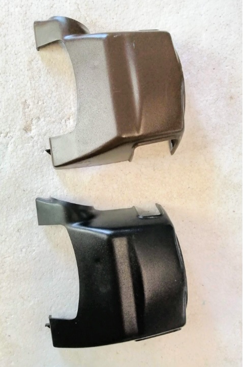

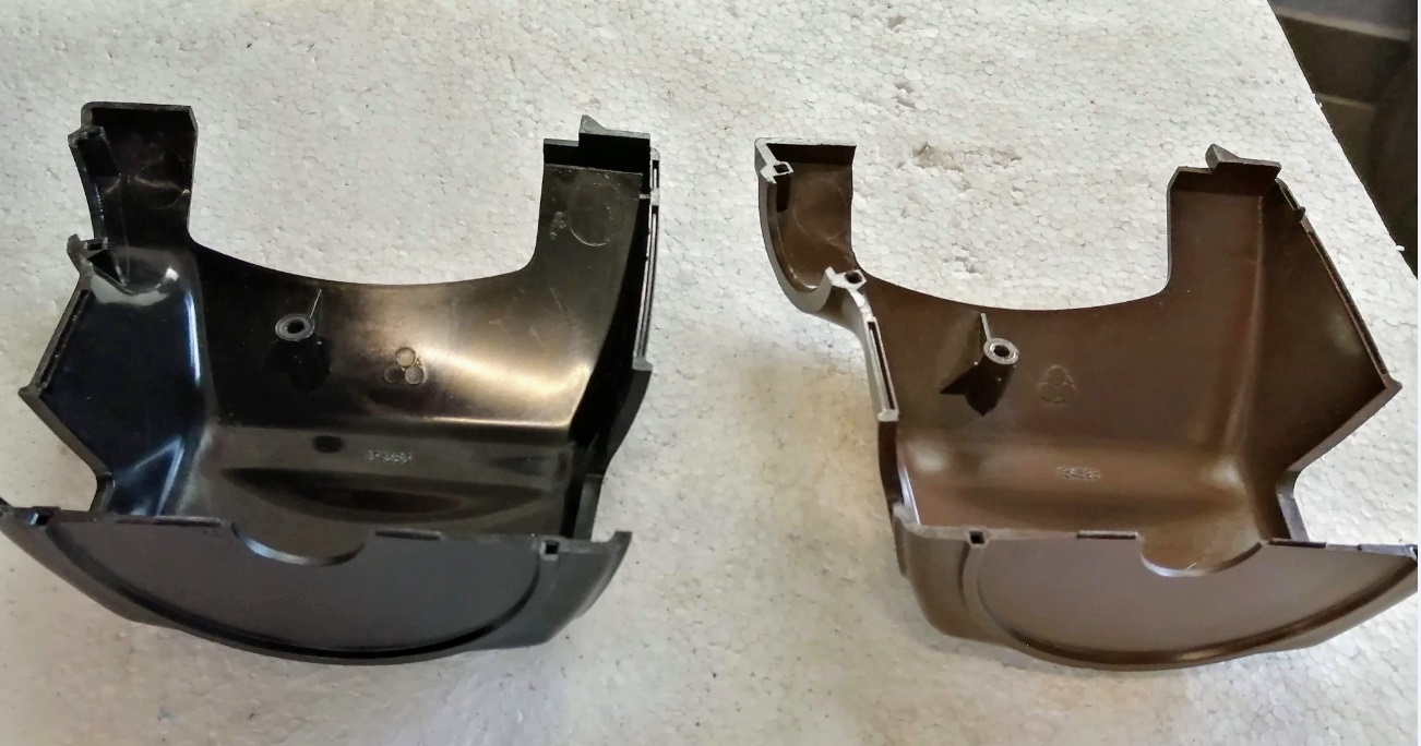

Auf der Suche bin ich derzeit nach einer Abdeckung von der Schaltkonsole und die Obere Abdeckung von der Lenksäule.
Sonst wäre er eigentlich schon komplett.
Obere Abdeckung von der Lenksäule habe ich übrig. Die Abdeckung Schaltkonsole ist bei so ziemlich allen Murenas hinüber, da gibt es nur noch Nachbauteile.

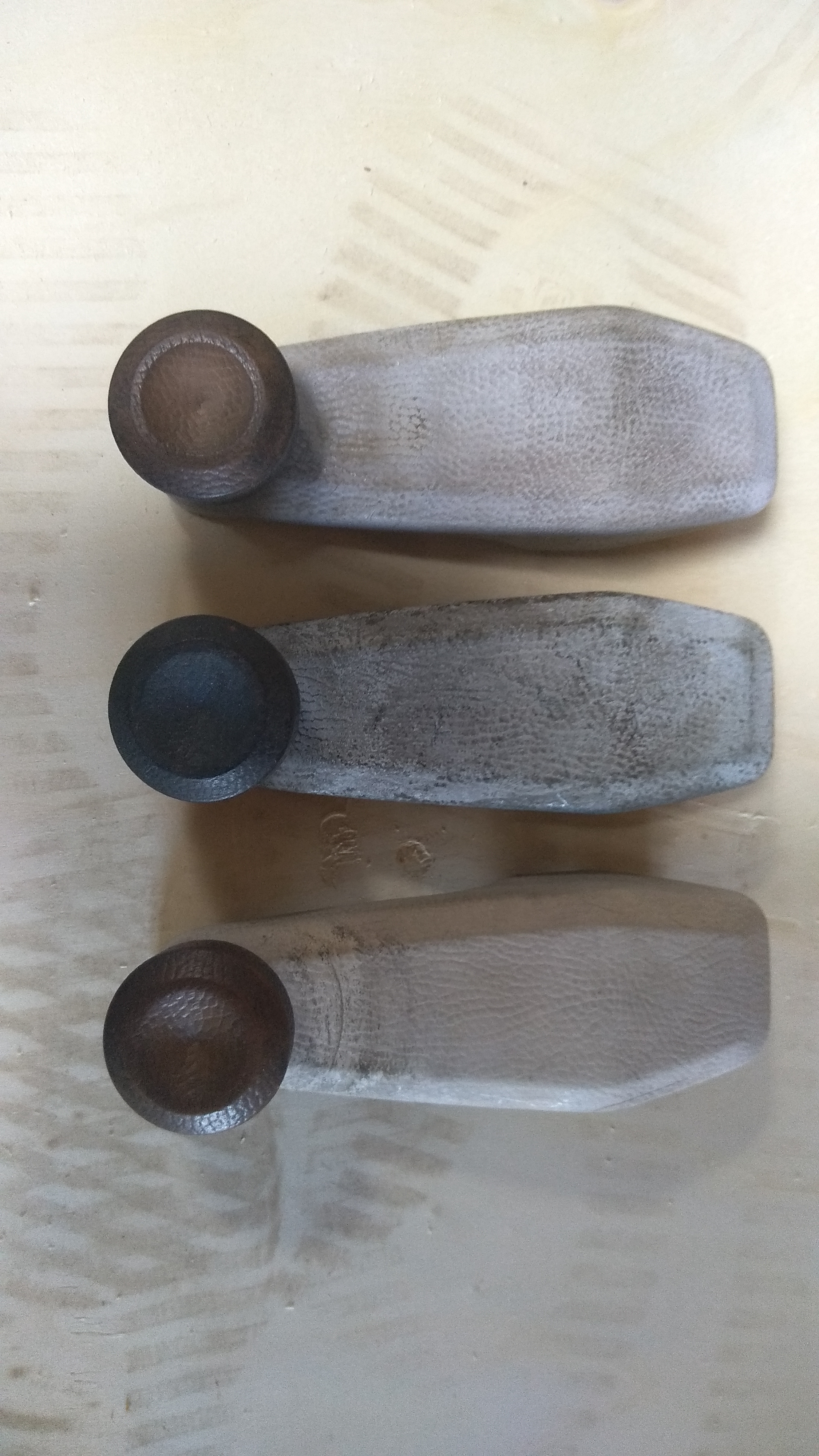

Guten Morgen, falls Du eine Kurbel über hast könnten wir einfach tauschen.
Ja ok. Ich mach mal ein Foto der Kurbeln. Such dir dann eine aus.
Hast die Wahl, schwarz oder braun.
Würde ich braun bevorzugen weil ja original alles Braun ist und falls ich mal einen Anfall bekomme und wieder alles braun haben will muß ich nur die Folie abziehen
Na, dann nehme ich mal die Eine die übrig ist. Verbaut wurden identische Kurbeln im Peugeot 104, aber nur in schwarz und graublau, so viel ich weiß.

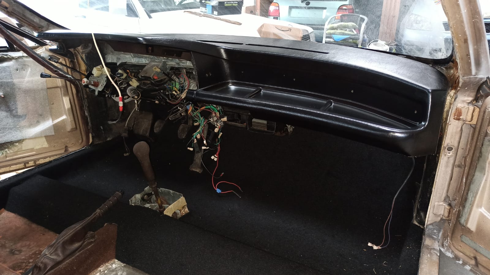

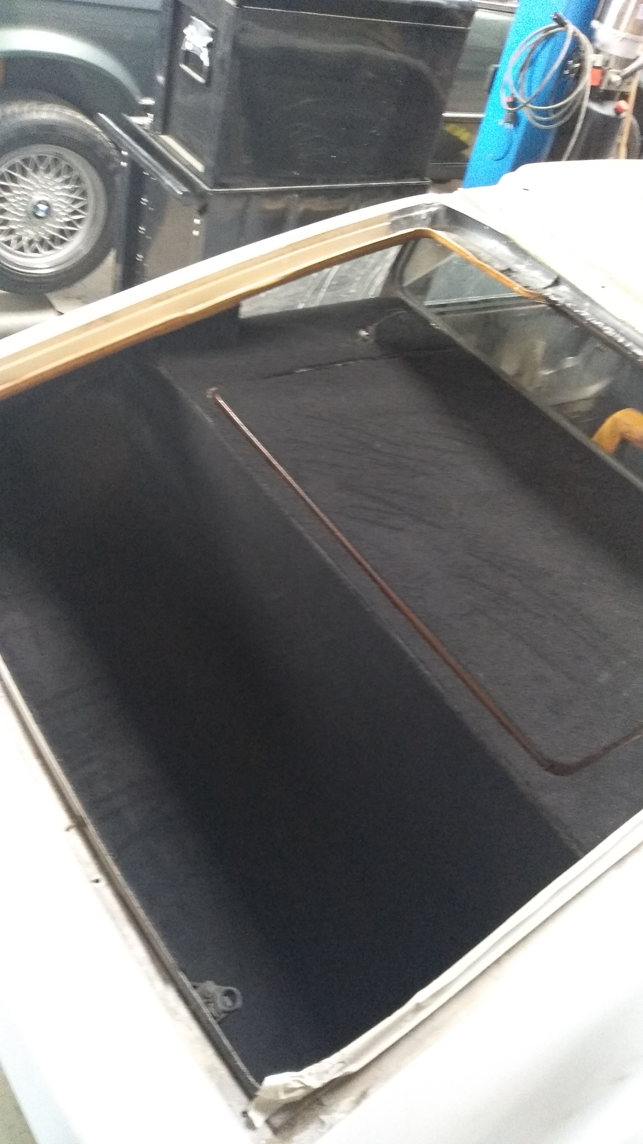

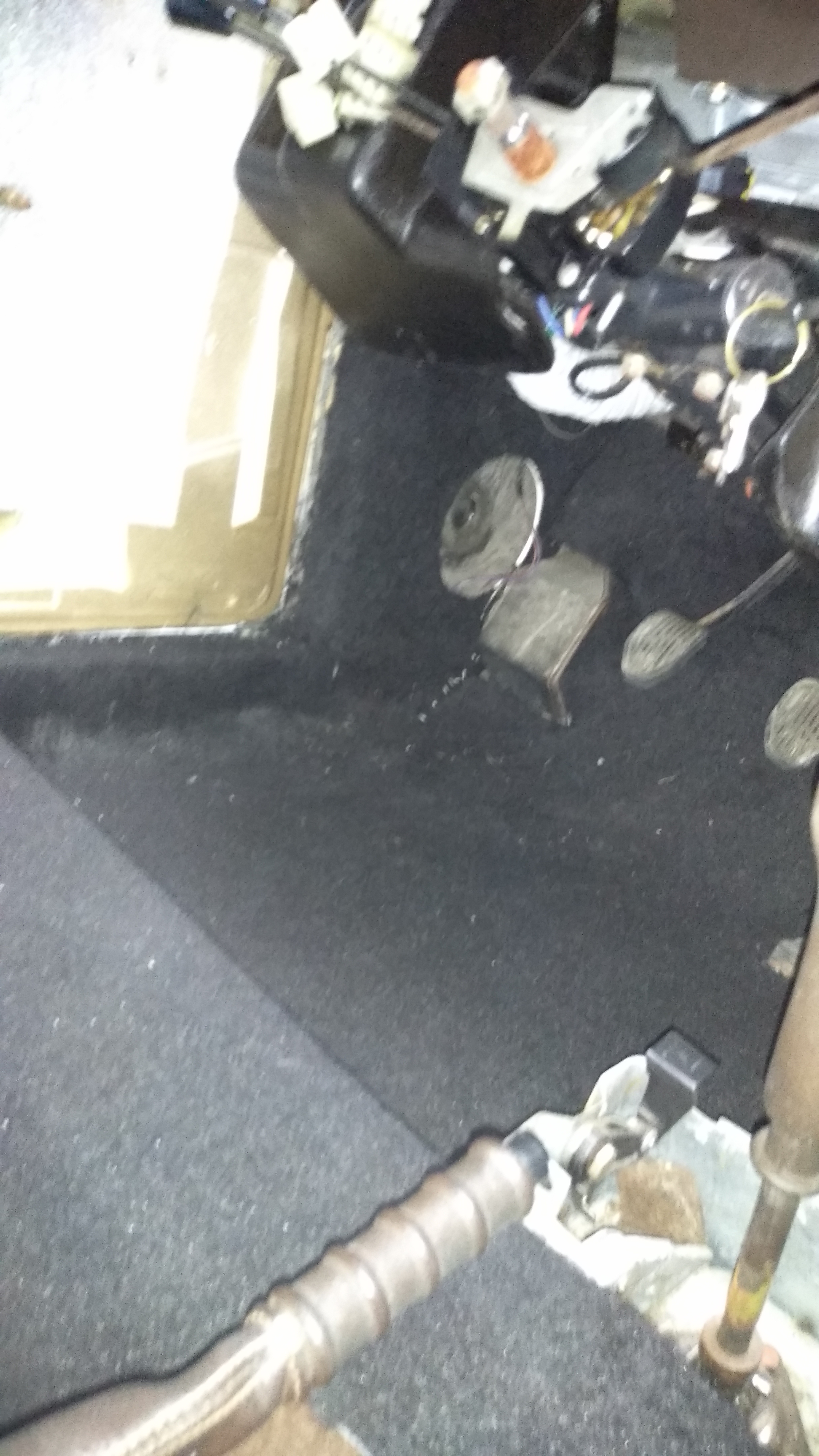

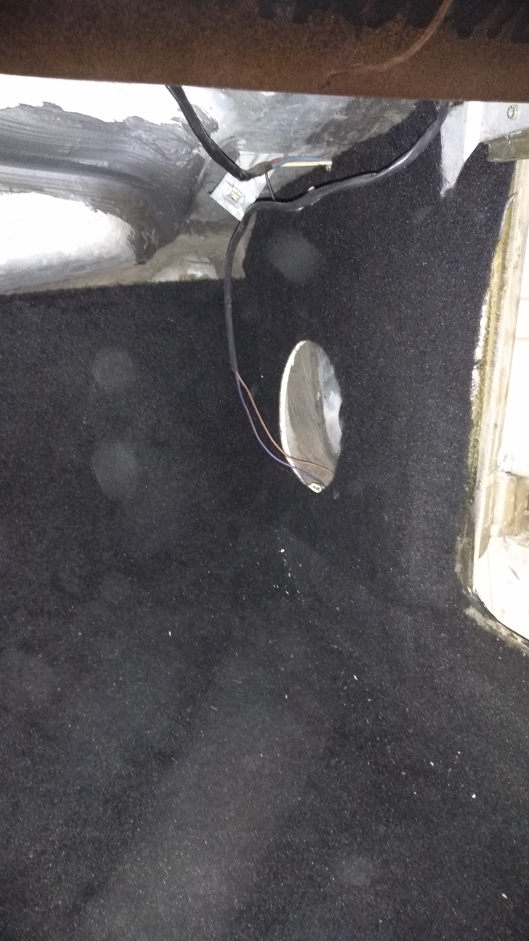

Heute habe ich nicht viel erledigt. Ein wenig am Armaturenbrett gebastelt und den Teppich im Motorraum fertig geschnitten.
Nächste mal werde ich die Lautsprecherabdeckungen einbauen. Die habe ich auch neu gemacht.

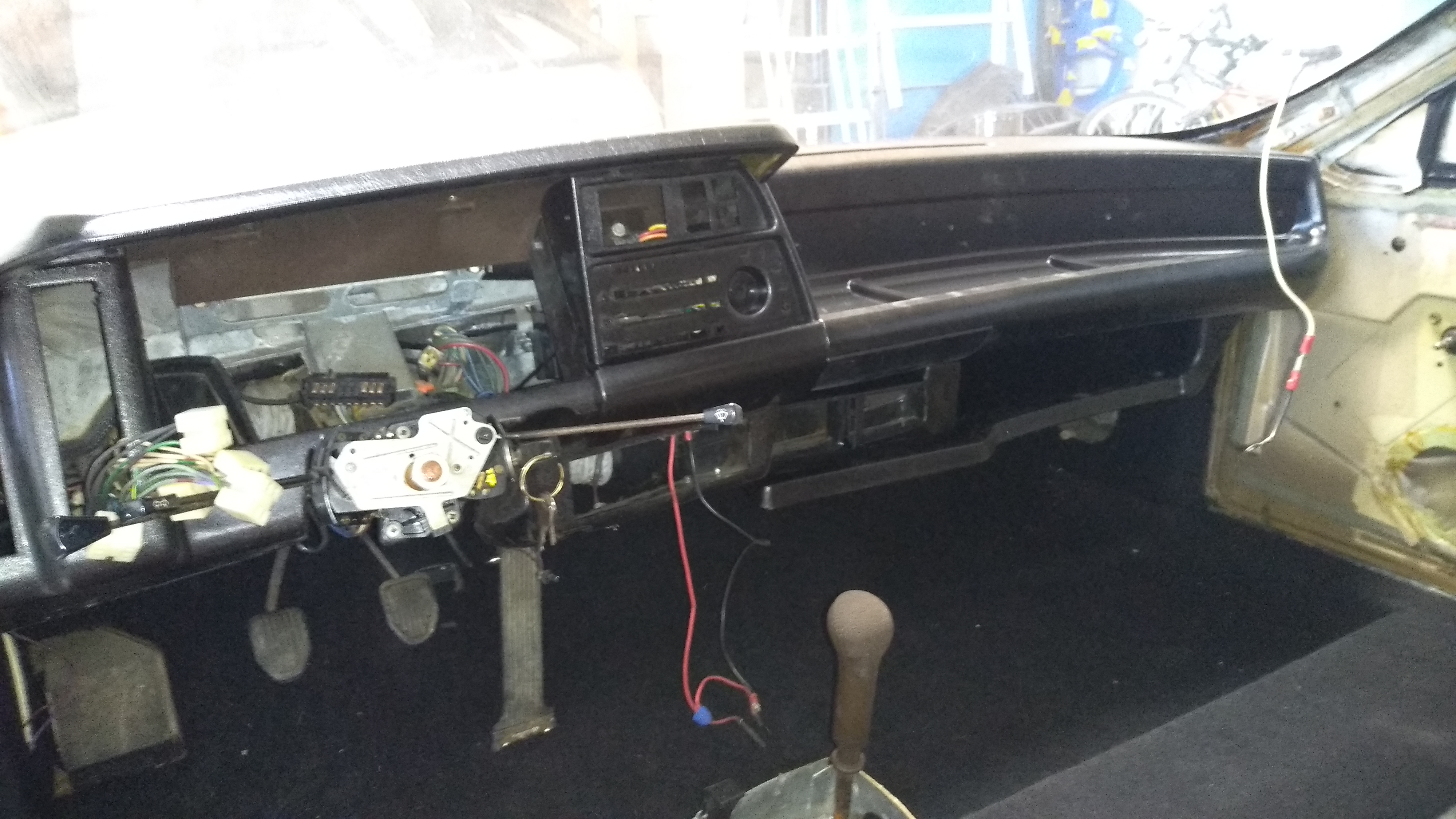

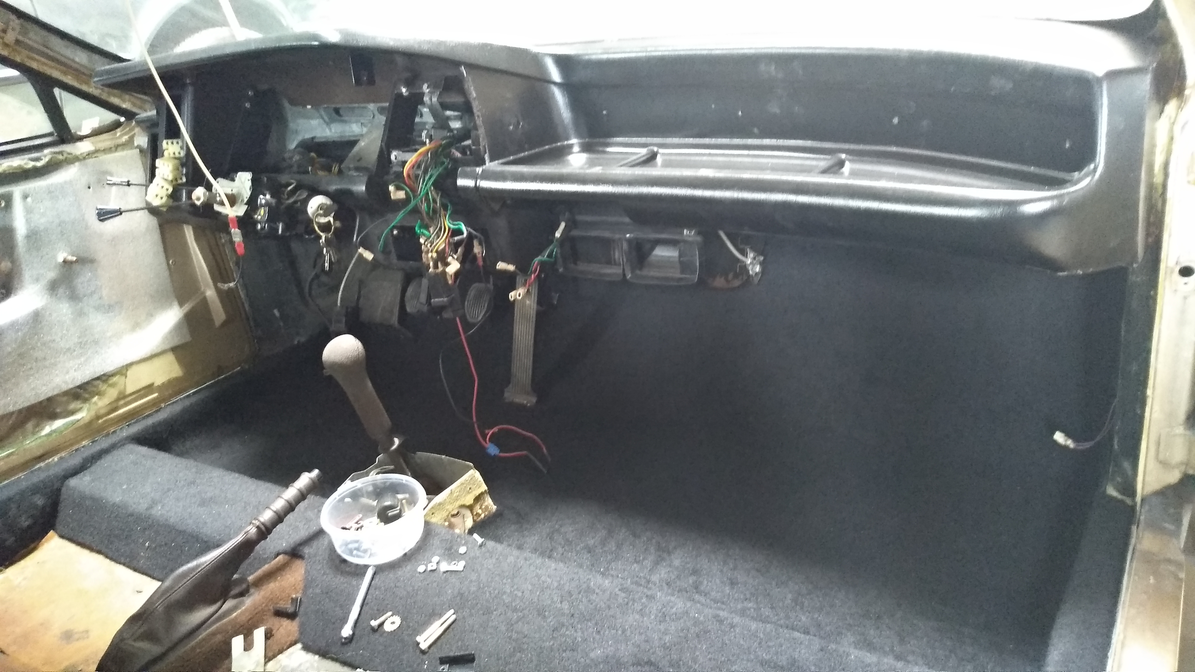

Heute wieder was geschafft....neben weiter Werkstatt aufräumen folgendes erledigt.
Armaturenbrett fertig verbaut. Fehlen nurnoch die ganzen Schalter und Lämpchen.

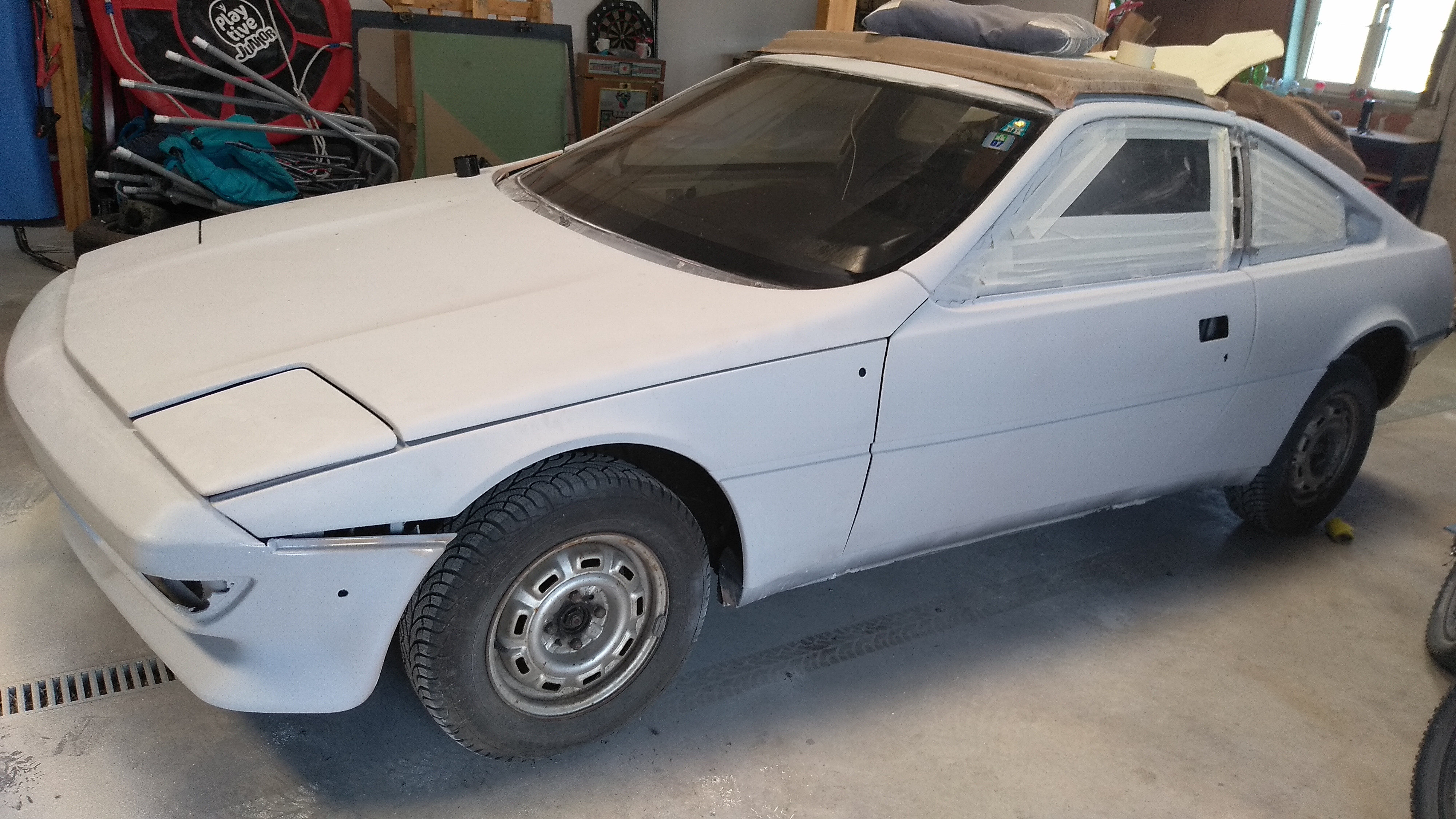

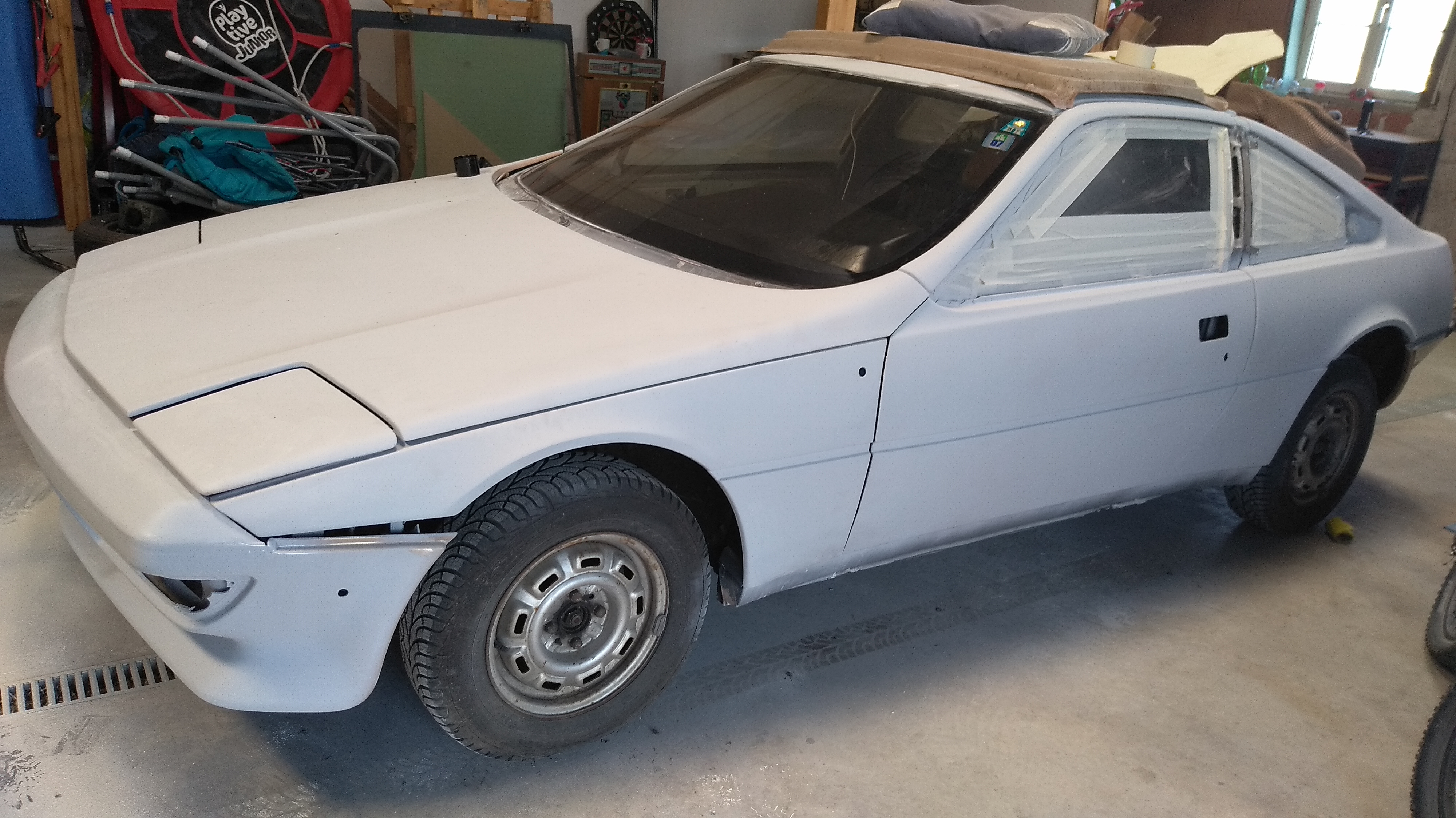

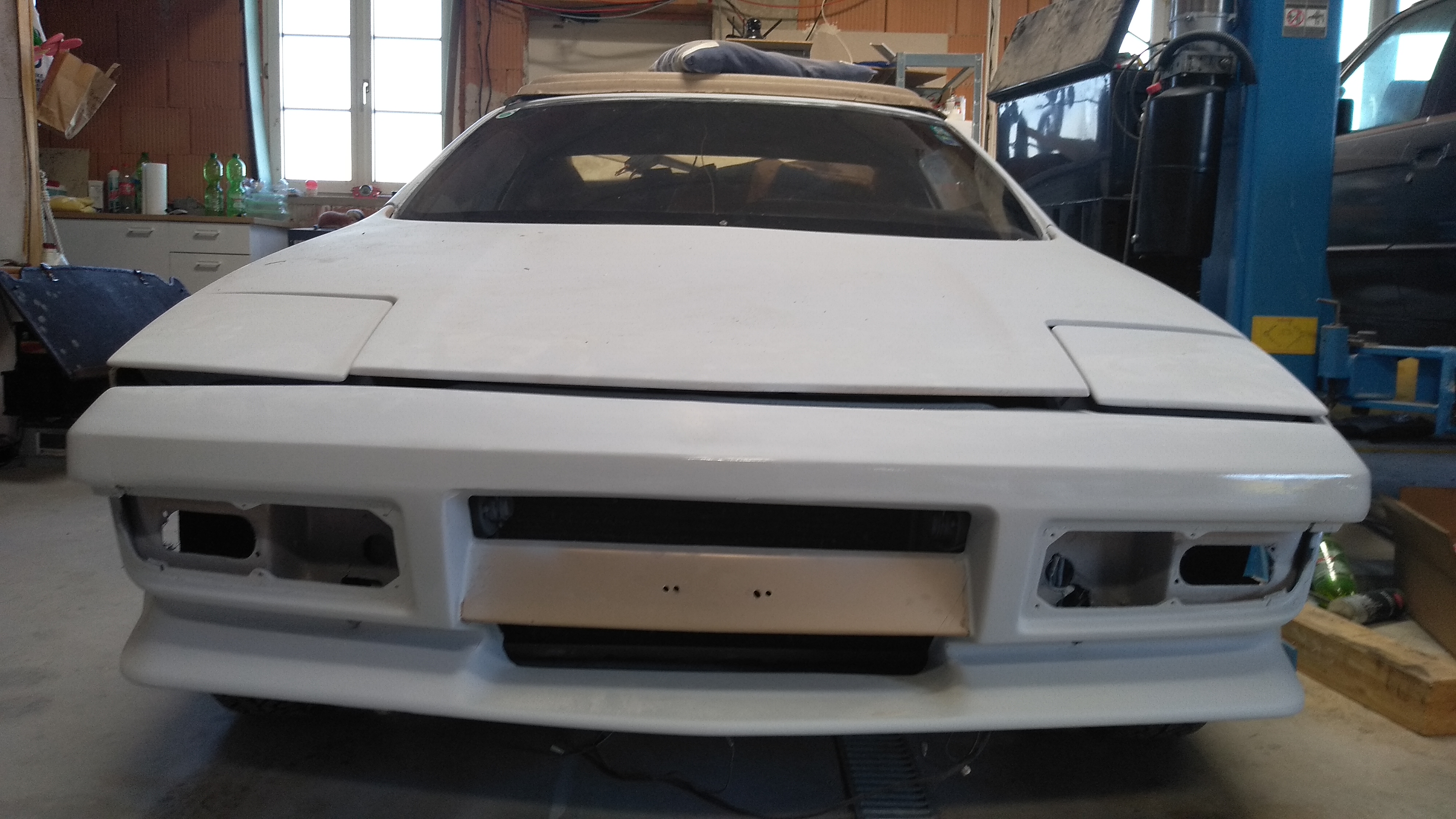

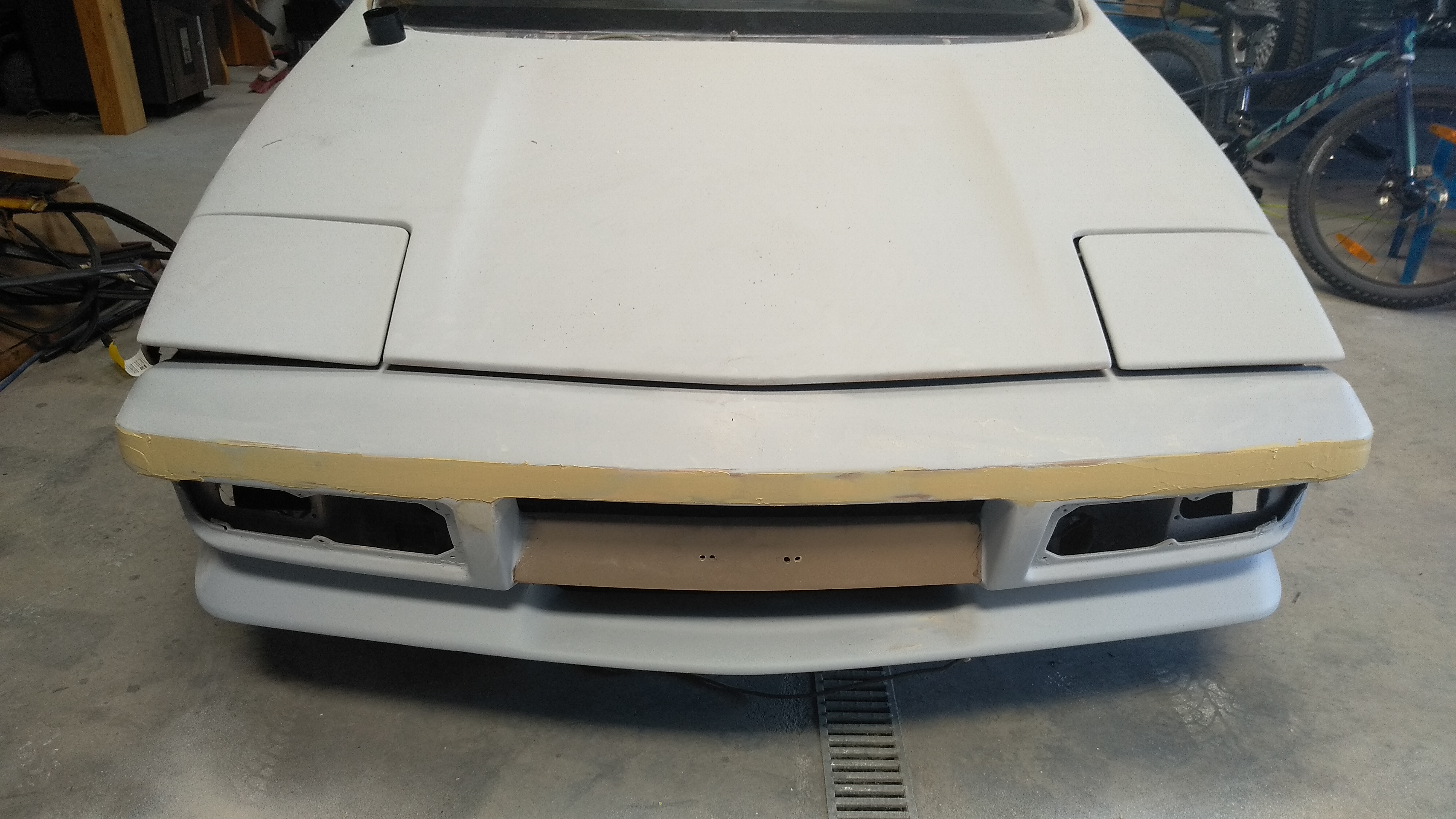

Front weitergeschliffen und gekittet. Wenns mir ohne der Gummileiste gefällt werd ich es so lassen. Sonst klebe ich eben die Leiste wieder auf.
Fahrerseite auch fertig geschliffen und Spritzgekittet.
